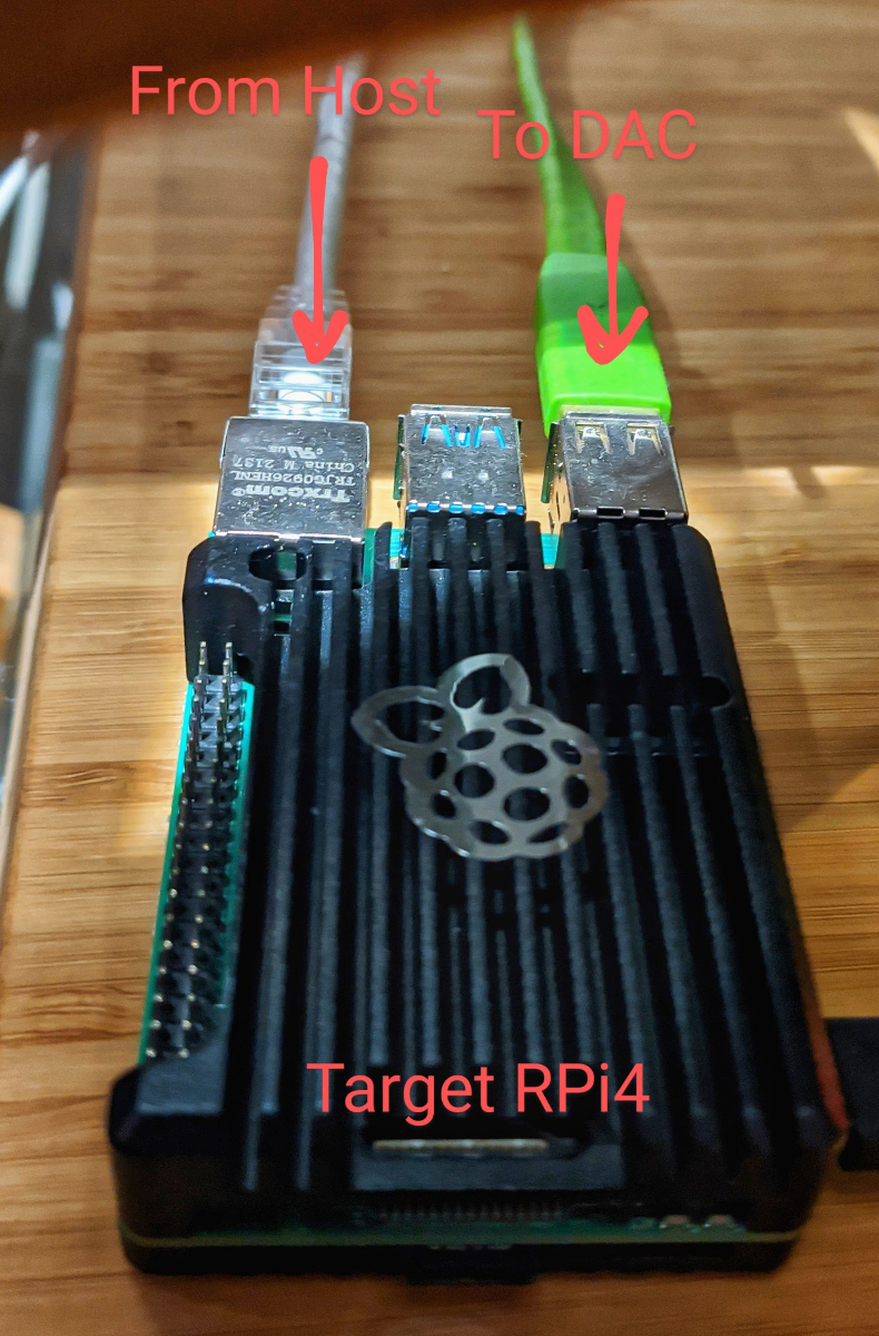

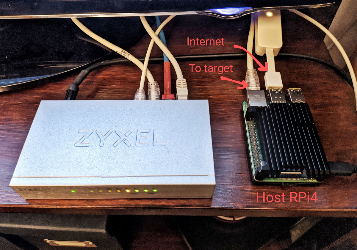

Photo or it never happened!!!
Το RPi4/4GB που είναι συνδεδεμένο κανονικά στο διαδίκτυο και στο οποίο τρέχει ο GentooPlayer με ενεργοποιημένο τον Diretta Host και (αυτή την περίοδο που δοκιμάζω το Roon) Roonbridge και Squeezelite. (Ο Roon server 1.8 τρέχει στο παλιό Mac Mini)
Το δεύτερο RPi4/2GB πάλι με Gentooplayer το οποίο λειτουργεί μόνο σαν Diretta Target και φυσικά συνδέεται στον DAC!
