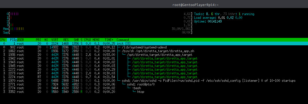

Η μονη διεργασια που φορτωνε καπως τον επεξεργαστη και την μνημη ειναι η μετατροπη on the fly των SACD.iso. Σε απλα αρχεια (FLAC, DSF) γενικα δεν νομιζω να μας απασχολει ανεξαρτητα του λειτουργικου συστηματος. Και ενας πυρήνας μονος του τα καταφέρνει.

Δεν ειμαι σιγουρος οτι βλεπω το οφελος σε αυτη την διαταξη. Εχουμε εναν υπολογιστη που κανει το heavy lifting και ενα που κανει μια ηπια διαμεσολάβηση. Το heavy lifting ειναι στην πραγματικοτητα αστειο, η διαμεσολαβηση πρακτικα ανυπαρκτη. Απο τους 4 πυρηνες ενος Rpi4 ο ενας ισα που κουνιέται για να ζητησει τα αρχεια απο το NAS/ HDD και ο αλλος τα αναπαραγαγει. Υπηρχε θεμα οταν το bus του ethernet και αυτο του USB ηταν κοινο, τωρα δεν ειναι και δεν εχει να κανει με τον επεξεργαστη.
