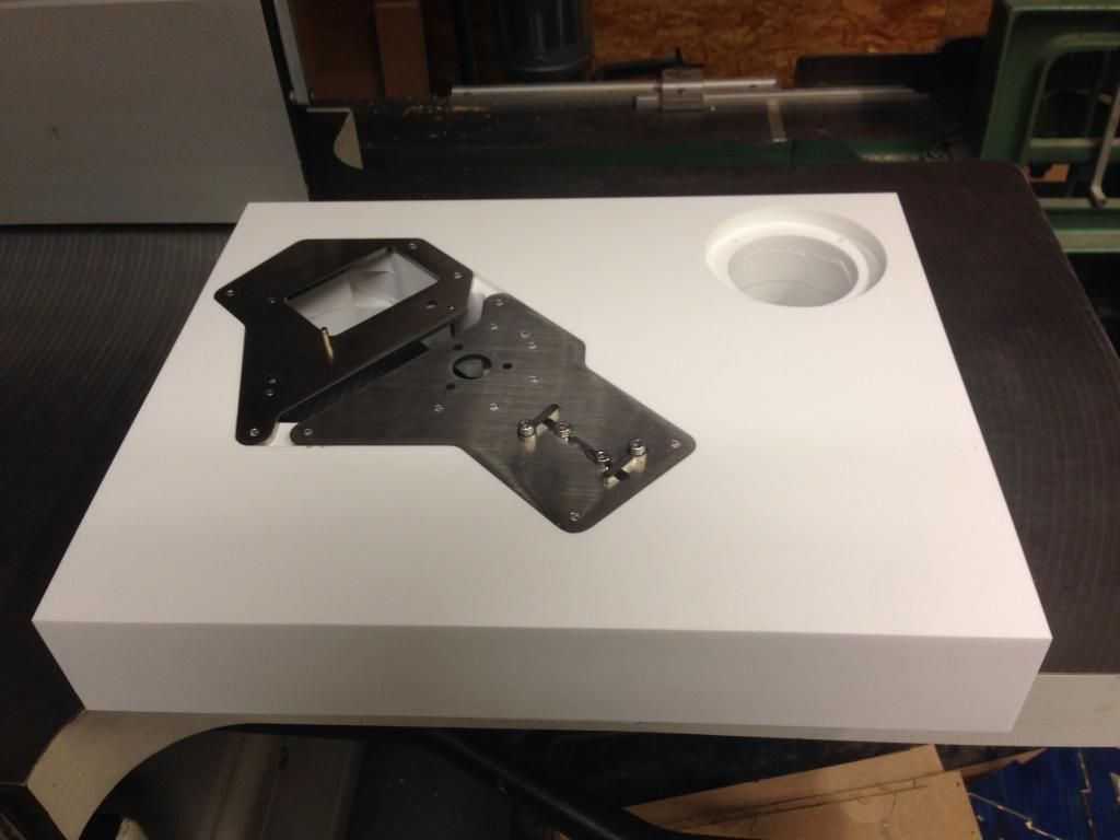

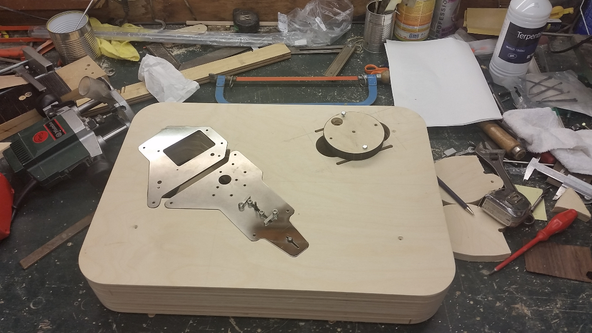

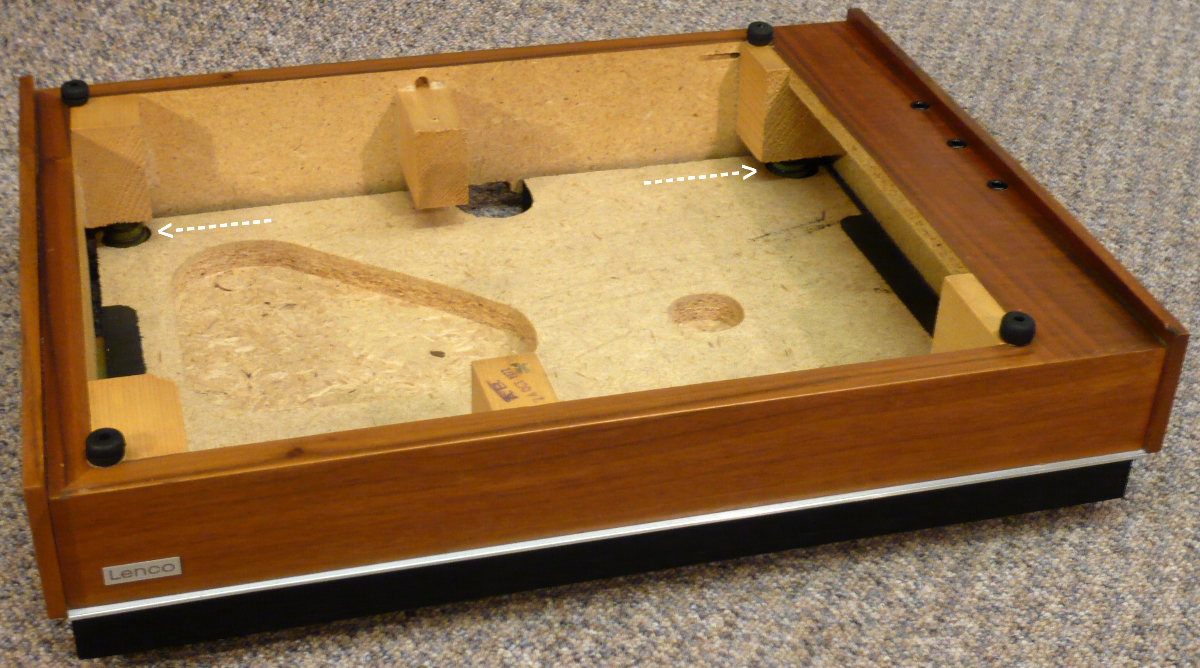

Κάποιοι από σας, ιδίως οι παρατηρητικοί, και αυτοί που σκέφτεστε να το αποτολμήσετε, σίγουρα θα έχετε δει ότι οι πλίνθοι και εκτός από τις διαφορές και τα εξωτερικά μεγέθη και σχήματα, έχουν και διαφορές εσωτερικά.
Οι διαφορές αυτές οφείλονται χονδρικά σε τρεις προσεγγίσεις που αφορούν το top plate που θα χρησιμοποιηθεί στην κατασκευή.
1. Αυτούσιο το top plate με αυτούσιους του μηχανισμούς on/off και ρύθμισης ταχύτητας
2. Μετασκευασμένο το εργοστασιακό top plate με ή χωρίς τους μηχανισμούς του
3. Κάποιο από τα διάφορα βερσιόν των PTP.
Όπως προανέφερα το σκεπτικό είναι να πακτώσει το top plate με τον πλίνθο.
Αυτομάτως λοιπόν πλίνθοι τύπου "κουτί" απορρίπτονται διότι σε αυτούς δεν μπορεί να γίνει πάκτωση αλλά και γιατί λειτουργούν σαν αντηχεία.

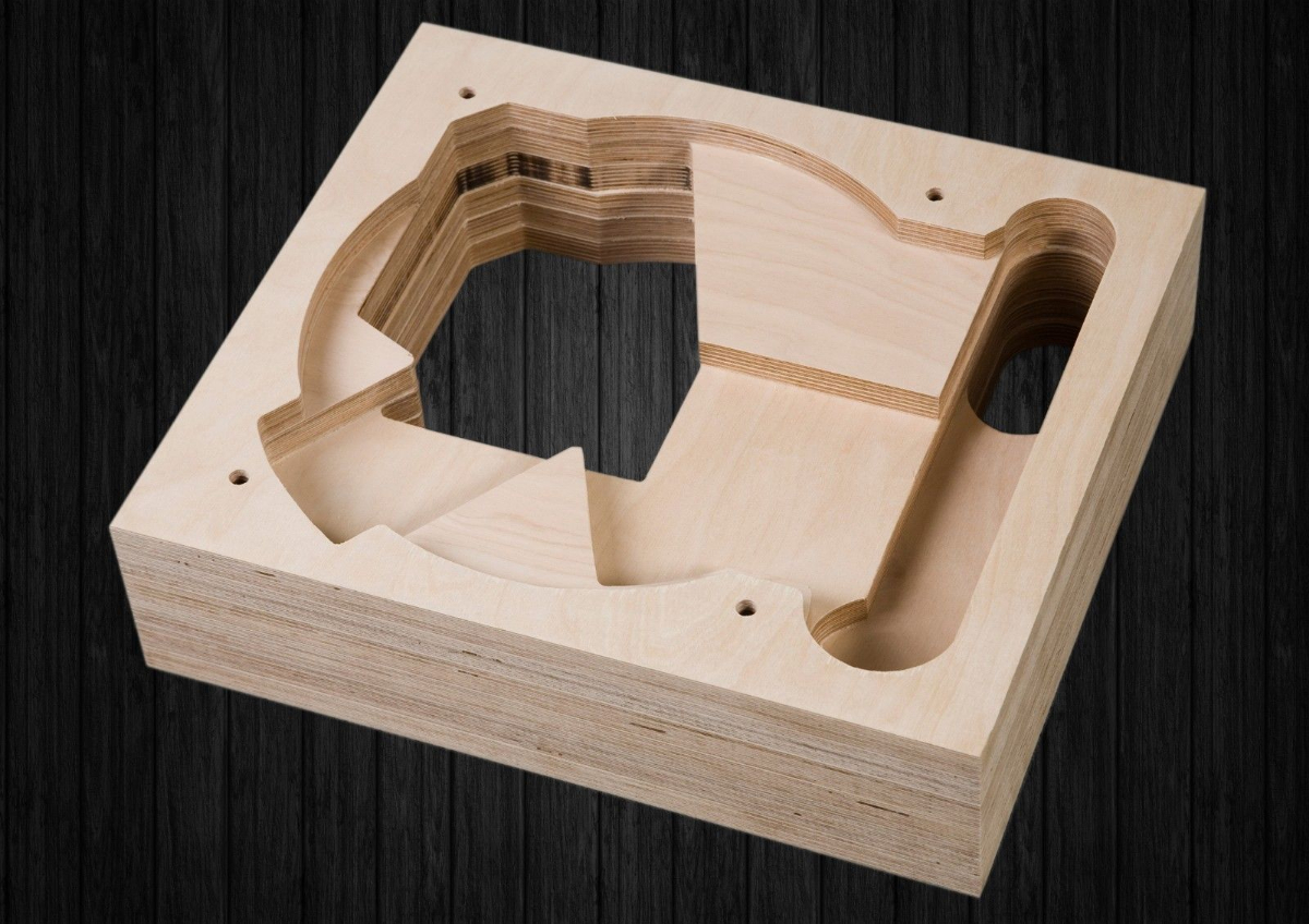

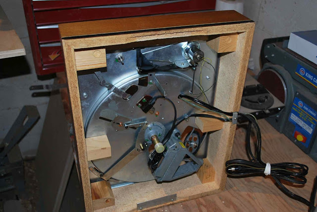

Ένα ακόμα είδος που πρέπει να απορριφθεί είναι ο πλίνθος ο οποίος νέμεν δεν είναι κουτί αλλά δεν αφήνει το κάτω μέρος του top plate να έρθει σε επαφή μαζί του παρά μόνο στην περιφέρει του, ή/και έχει χώρο για τον μηχανισμό του βραχίονα, αποκλείοντας την χρήση armboard και μη εργοστασιακού βραχίονα.
Lenco non stock.jpg (694.1 KiB) Viewed 4303 times
Στην παραπάνω φωτογραφία παρατηρούμε ότι έχει μόνο τέσσερις τρύπες για εργοστασιακή πάκτωση μόνο της περιφέρειας και τεράστιο χώρο στα δεξιά για να χωρέσει ο μηχανισμός ανύψωσης του μαμά βραχίονα. Δεν αφήνει λοιπόν περιθώρια κατάργησης του εργοστασιακού βραχίονα και τοποθέτηση άλλου σε custom armboard διότι υπάρχει αυτό το κενό.

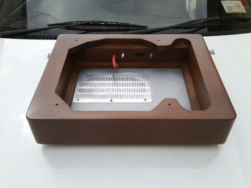

Εάν παρατηρήσετε προσεκτικά ένα Lenco από κάτω θα καταλάβετε ότι, ανάλογα με το σχεδιασμό μας κάποια στοιχεία πρέπει να είναι ελέυθερα από τον πλίνθο (πχ μοτέρ, πηγάδι κλπ) ενώ άλλα σημεία πρέπει να πακτωθούν χωρίς να εμποδίζουν τα όποια στοιχεία θέλουμε να παραμείνουν (εκτός του μοτέρ και πηγαδιού, τον μηχανισμό ρύθμισης ταχύτητας.).
Αν πρόκειται να χρησιμοποιήσουμε PTP τα πράγματα είναι πολύ εύκολα
Αυτή την στιγμή υπάρχουν δύο τύποι PTP, ο PTP6 και ο PTP5.
Παρακάτω είναι τα λινκ για PDF.
PTP6 https://www.lencoheaven.net/forum/index ... attach=292
PTP5 https://www.lencoheaven.net/forum/index ... attach=190
Οι διαφορές τους είναι ότι ο 6 έχει ρύθμιση στροφών προσβάσιμη, ενώ ο 5 όχι (πρέπει να βγάλεις το πλατό). Παραγγέλνετε όποιο PTP θέλετε από τον Peter και αυτός θα σας στείλει λεπτομερές pdf ή ακόμα και τον κώδικα για μηχανή CNC αν θελήσετε.
Το αποτέλεσμα είναι αυτό
PTP5 (χωρίς εξωτερική ρύθμιση στροφών)
PTP6 (με εξωτερική, εκτός πλατό ρύθμιση στροφών)
ptp 6.jpg (655.41 KiB) Viewed 4300 times
Φυσικά ο σχεδιασμός του μεγέθους του πλίνθου της θέσης του/των armboard είναι στην έμπνευση του καθενός. Το τεχνικό σχέδιο αφορά καθαρά και μόνο την τοποθέτηση των ptp στις θέσεις τους.
Για PTP επίσης πρέπει να αναφέρω ότι δεν χρειάζεται να έχετε ολόκληρο Lenco 75, αλλά αρκεί το μοτέρ, πηγάδι, πλατό και idler μόνο, αφού δεν χρησιμοποιείται κανένα άλλο μέρος του αρχικού πικάπ.
Θα ακολουθήσει επόμενο ποστ που θα περιγράψω σύντομα custom πλίνθους.
