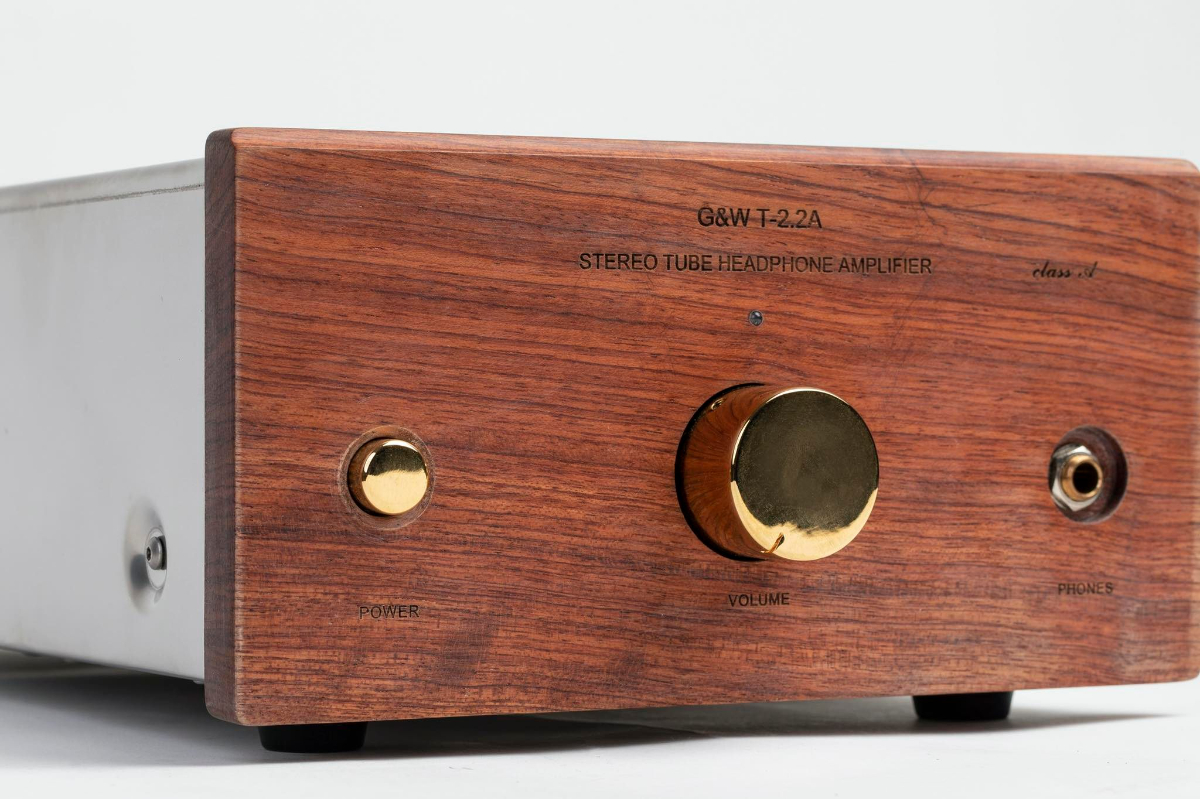

Μόλις χθες αγόρασα τον παραπάνω ενισχυτή ακουστικών.
Είναι μεγάλη ιστορία πως τον απέκτησα, αλλά είναι καινούργιος και άστρωτος βασικά.
Δυστυχώς δεν υπάρχουν πληροφορίες σε φόρα.
Τεχνικά χαρακτηριστικά δίνονται μονάχα σε ένα δύο site που τον πουλάνε.

Θα μπορούσε κάποιος να με διαφωτίσει πως ακριβώς λειτουργεί η τοπολογία των 12AT7 (ECC81) και 6P14 (EL84), διότι είμαι άσχετος από λάμπες, και αν θα με συμβουλεύατε για tube rolling (οκ το ξέρω ακόμα δεν τον πήρα και αρχίσαμε τα πειράγματα). Είναι προενισχύτρια η 12ΑΤ7 και οι δύο EL84 ενισχύτριες για το κάθε κανάλι?
Πάντως στις σύντομες ακροάσεις φαίνεται να έχει και ευφωνικότητα και έκταση και να μην λείπει η δύναμη, τουλάχιστον στα Sennheiser HD800 παίζει άψογα.
ΥΓ. Το μόνο που βρήκα από την κατασκευάστρια εταιρία είναι το παρακάτω λινκ αλλά δεν λέει τίποτα απλά ότι το νέο μοντέλο έχει ασημένια πρόσοψη και τοροιδή μετασχηματιστή. http://www.gwtsinghua.com/Article/produ ... 309/8.html

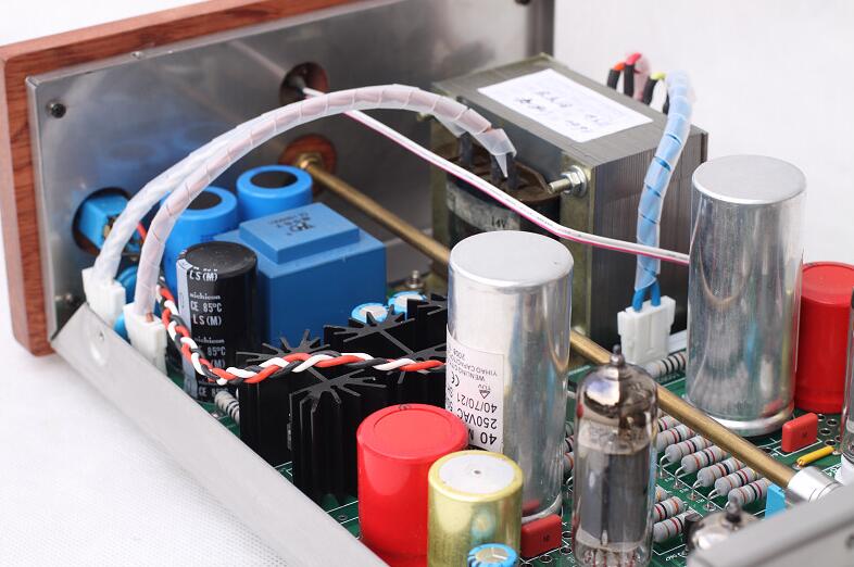

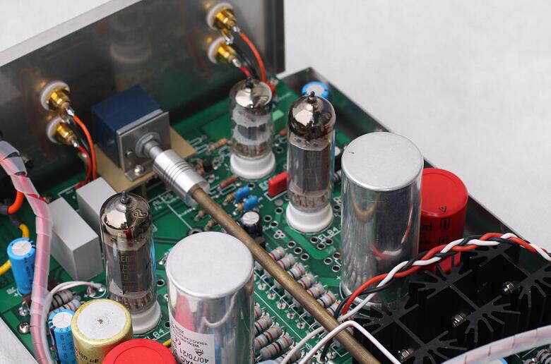

Λοιπόν, η ECC81 είναι διπλοτριοδος, χρησιμοποιούν μισή για κάθε κανάλι. Τίθενται δύο ζητήματα, τα δύο σκέλη να είναι ίδια για να έχεις ίδιο κέρδος και στα δύο κανάλια και δεύτερον, δημιουργείται cross talk ανάμεσα στα δύο κανάλια καθώς το ένα σκέλος επηρεάζει το άλλο.
Η El84 είναι μια μικρή πεντοδος, σαν μινιατούρα El34. Είναι μουσικότατη, το ίδιο και η οδηγήτρια. Αν ισχύει το swing των 15 Volt τότε στα 60 Ohm αποδίδει ένα μέγιστο 3.75 Watt, στα 600 Ohm το ενα δέκατο αυτού δλδ 0.375 Watt
Posts: 9695
Re: Qing Yi Lun G&W University Tsinghua T-2.2A Class A tube amplifier
Unread post #3 by Dr Pan K » Sun Dec 12, 2021 3:18 pm
Απ οτι βλέπω έχει ανόρθωση με διόδους ή γέφυρα, ο μετασχιματιστης όπως λένε είναι τετράγωνος ΕΙ και άρα επειδή είναι κοντά θα δημιουργεί κάποια EMI. Τα 70 μικρά πίστα είναι μια χαρά. Γενικά δείχνει τιμιος

Από τις φωτο δεν βλέπω μετασχηματιστες εξόδου, μόνο ένα μικρό τσοκ και τον τροφοδοσίας, οπότε στην έξοδο πρέπει να έχει ένα πυκνωτή μετά τις λάμπες. Αλλιώς θέλει μέτρημα για DC.
Η ισχύς είναι κλάσμα του τετραγώνου της τάσης δια την αντίσταση. Στις λάμπες είναι και θέμα μετασχηματιστη εξόδου που εδώ δεν υπάρχει.
