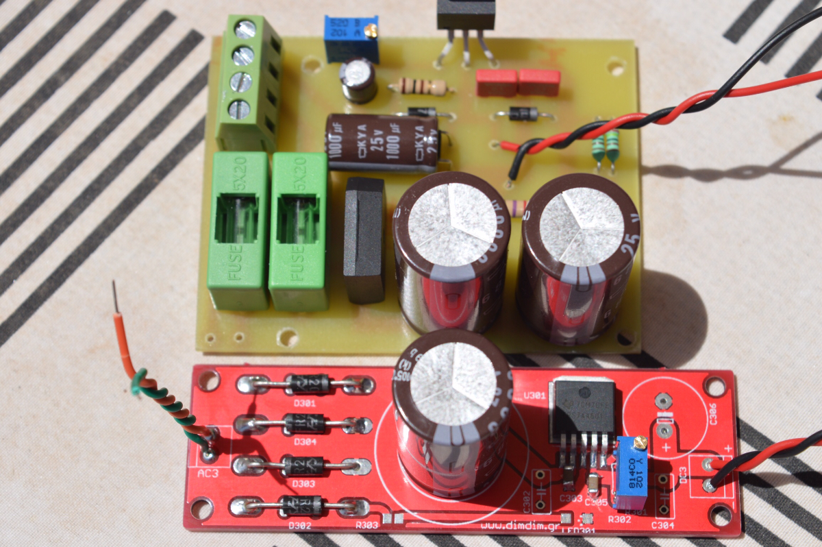

Για του λόγου το αληθές μια φωτό από την διαδικασία κατασκευής...

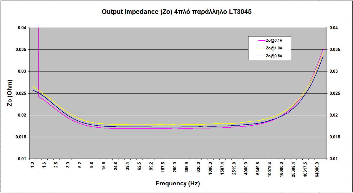

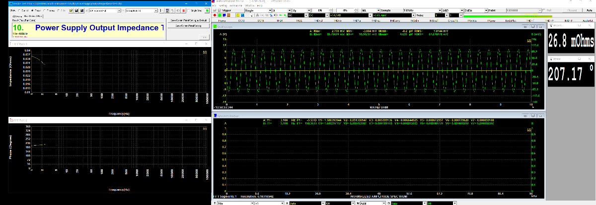

Σε αυτό το διάστημα μου δόθηκε η ευκαιρία να μετρήσω Αντίσταση Εξόδου (Impedance Output - Zo) και φάση σε συγκεκριμένα φορτία.
Παρακάτω θα βρείτε το συγκριτικό διάγραμμα - σε excel - Zo @ 0.1/0.5/1.0Α - καθώς και μία σύλληψη όπως ακριβώς τη μέτρησε το ειδικό λογισμικό που χρησιμοποίησα (MI-pro Virtins). To excel έχει προέλθει από εξαγωγή τιμών του MI-Pro.
Σε γενικές γραμμές δεν παρατηρήθηκαν προβλήματα, η φάση παραμένει σταθερή με μικρές διακυμάνσεις σε όλο το ακουστικό φάσμα αλλά και πέρα αυτού (1Hz-86KHz).
H αντίσταση εξόδου (Zo) παραμένει αρκετά χαμηλή και το κυριότερο δεν μεταβάλλεται σημαντικά αναλόγως του φορτίου, όπως γίνεται στα τύπου shunt τροφοδοτικά.
Στο ακουστικό φάσμα 10Hz-20KHz στην ουσία παίζει μεταξύ 16.6-22.5mOhm, ενώ στο ευρύτερο φάσμα 1Hz-86KHz κυμαίνεται μεταξύ 16.6-33.5mOhm.

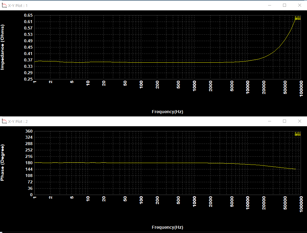

Για να καταλάβουμε, ποιες είναι οι διαφορές (μετρητικές) με απλά τροφοδοτικά (γραμμικά), μόλις μέτρησα ένα Linear Technology LT1084 @0.5A, βλέπω 18-22 φορές μεγαλύτερη αντίσταση εξόδου παντού σε όλο το φάσμα (σας παραθέτω τη σύλληψη).
Σας βάζω και μια σύλληψη (την ώρα που μετρά Zo_phase) από το καταπληκτικό λογισμικό της Virtins, το οποίο μου έχει δώσει (μαζί με το RTX6001 Audio Analyzer) άλλες δυνατότητες μέτρησης και σχεδιασμού νέων ηλεκτρονικών συσκευών.

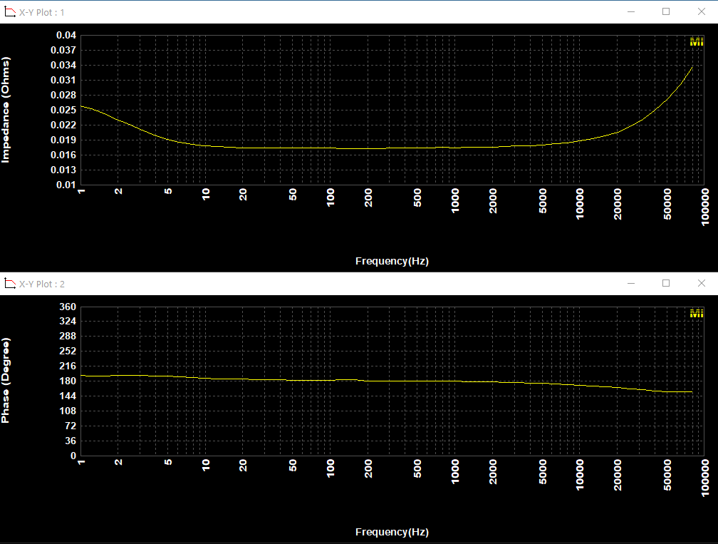

Μόλις τροποποίησα τον τρόπο παραλληλισμού των 4ρων LT και κοιτάξτε βελτίωση στη Zo.
Ξεκινά μόλις με 18.3mOhm...κατεβαίνει στο κυρίως ακουστικό στα 14.5mOhms, στους 20KHz πιάνει τα 16.5mOhms και καταλήγει μόλις στα 21.1mOhms κάπου στα 85KHz.
Κάντε σύγκριση με το προηγούμενο που είχα δώσει πρωτύτερα, είναι στο ίδιο φορτίο 0.5Α
