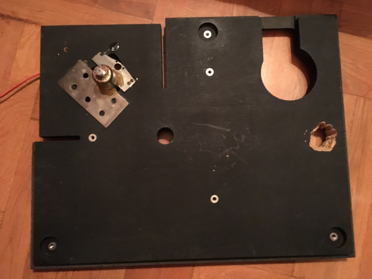

Λοιπόν, ας ξεκινήσουμε από τον παλιό πλίνθο...
Αυτό είναι το κάτω μέρος του παλιού πλίνθου. Πάνω αριστερά φαίνεται το μοτέρ, κολλημένο πάνω σε πλάκες αλουμινίου, οι οποίες τις είχα κολλήσει στον πλίνθο με θερμοκόλλα.

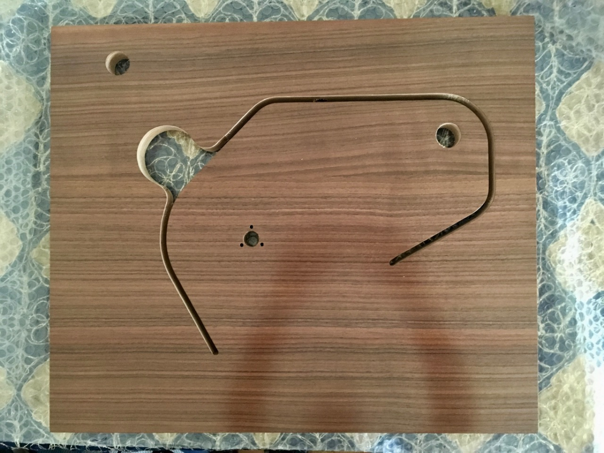

Και περνάμε στον νέο πλίνθο. Παρακάτω το κάτω μέρος του, από MDF
κι εδώ το πάνω μέρος του, από Ρωσική σημύδα (Russian birch plywood)
Το ενδιαφέρον, κι αυτό που αναζητούσα από την αρχή, ήταν η δυνατότητα και για δεύτερο βραχίονα, οπότε έτσι εξηγείται η τρύπα στον άνω πλίνθο, στην αριστερή πλευρά.
Και τα δυο μέρη του πλίνθου έχουν φινίρισμα καρυδιάς. Πολύ καλή ποιότητα κατασκευής χωρίς κανένα οπτικό ψεγάδι. Απλά θα περίμενα λίγο πιο "βαθύ" χρώμα στο φινίρισμα, αλλά αυτό είναι θέμα προσωπικής προτίμησης, οπότε δεν σημαίνει και πολλά.

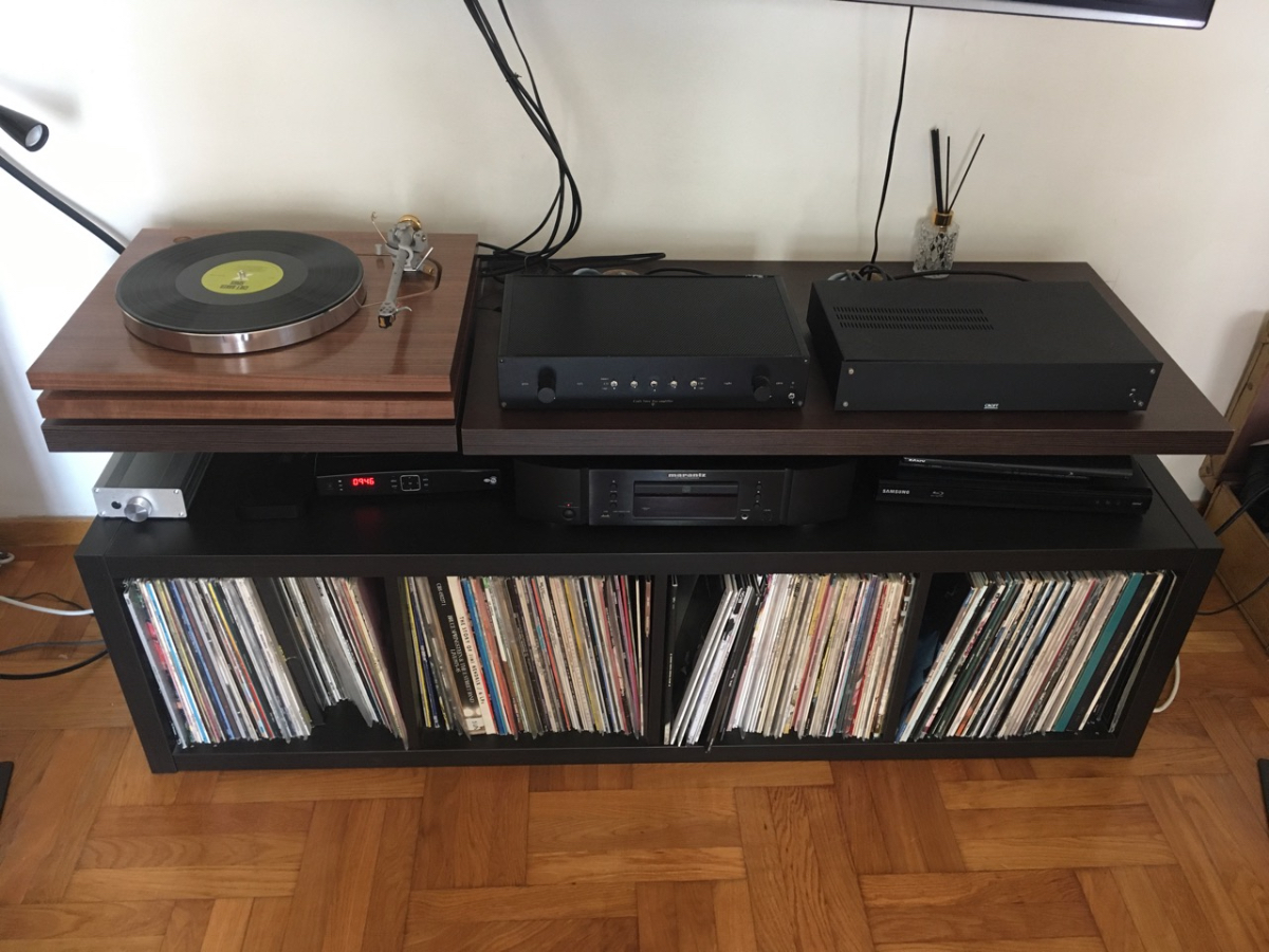

Το τελικό συναρμολογημένο αποτέλεσμα φαίνεται εδώ, μαζί με τον βραχίονα Audiomods Series 5 και την κεφαλή MusicMaker III του Len Gregory (a.k.a. "The Cartridge Man").
Και όλο το σύστημα, με τα ενισχυτικά του Croft...
