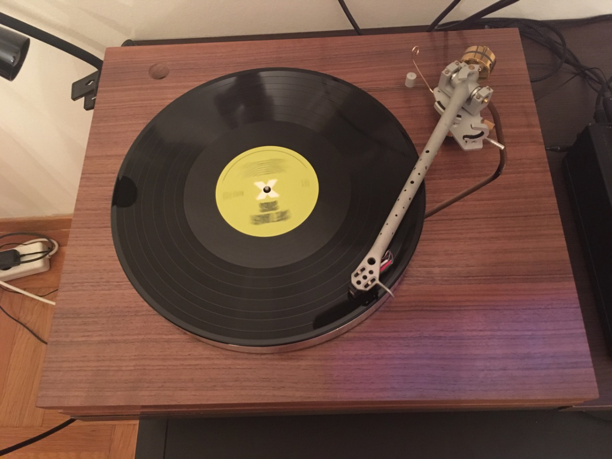

Ευχαριστώ για τα καλά λόγια. Το αναβαθισμένο Roksan Xerxes επί τω έργω!...

Λοιπόν, και λίγα λόγια για την ακουστική επίδοση του αναβαθμισμένου πικάπ...
Είναι σαφές ότι με τον νέο πλίνθο μεταδίδονται λιγότεροι κραδασμοί στην κεφαλή κι ως εκ τούτου, ο ήχος είναι πιο καθαρός, με ακόμα περισσότερες λεπτομέρειες να αναδύονται από τα αυλάκια του δίσκου. Η αναβάθμιση άξιζε δίχως άλλο, γιατί η βελτίωση του ήχου είναι αδιαμφισβήτητη και όχι απλά μια ομιχλώδης εντύπωση.
Αναρωτιέμαι αν η βελτίωση οφείλεται αποκλειστικά στο υλικό του άνω πλίνθου (που είναι πλέον σημύδα και όχι MDF), αλλά έχει να κάνει και με τα καλύτερα αντικραδασμικά υλικά σε κάποια σημεία (ποδαράκια και έδραση του άνω πλίνθου).
Το μόνο πρόβλημα είναι ότι το δεξί κανάλι παίζει ελαφρώς χαμηλότερα από το αριστερό κι αναρωτιέμαι πού μπορεί να οφείλεται αυτό. Λάθος ρύθμιση στο antiskating του βραχίονα ή στο αζιμούθιο; Δεν μπορεί να μας πει κανένας... γιατρός;

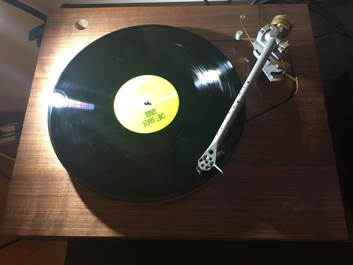

Προς το παρόν παραθέτω δυο ακόμα φωτό...
