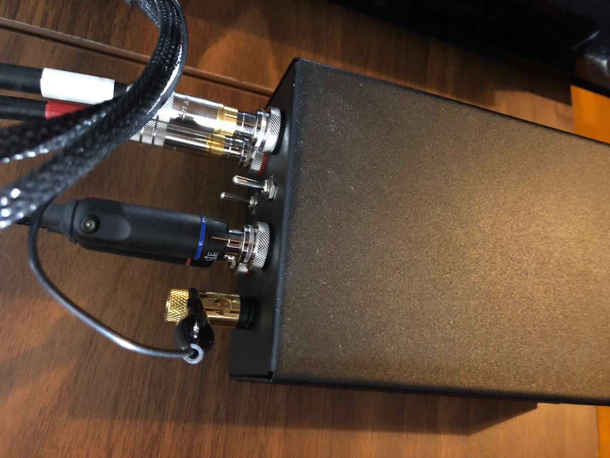

Αυτο ειναι το δικο μου (mk3), φαίνεται το binding post (της Cardas) στο κατω μερος, ανάμεσα στα RCA εισόδου. Το σασι του SUTmk3 ειναι ενα μεταλλικό ηλεκτρολογικό κουτι, δεν τρυπαει ευκολα αλλα ειχα σκεφτεί οτι ισως να προσφέρει λιγο παραπανω θωράκιση.

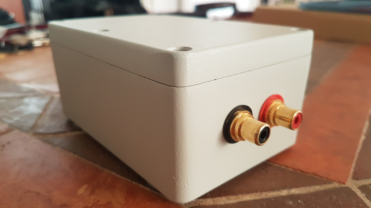

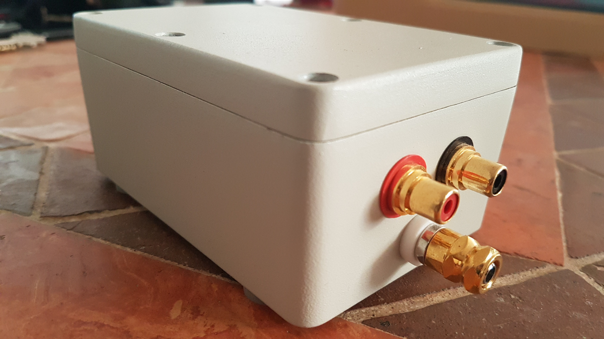

Ωραίο!!! Καλά βλέπουμε τα RCA της εισόδου. Την έξοδο πού την έκρυψες;
Re: Ιδιοκατασκευή Step-Up Transformer (SUT)
Αντιδιαμετρικα, όπως πρέπει να είναι σε κάθε step up που σέβεται τον εαυτό του.
Και οι Γιαπωνέζοι και πόσοι άλλοι, που τα βάζουν όλα από την ίδια πλευρά; Για ποιο λόγο πρέπει να είναι αντιδιαμετρικά;
pankon wrote:Και οι Γιαπωνέζοι και πόσοι άλλοι, που τα βάζουν όλα από την ίδια πλευρά; Για ποιο λόγο πρέπει να είναι αντιδιαμετρικά;
Για μηχανικούς λόγους, για ηλεκτρικούς λόγους και για πρακτικούς λόγους.
